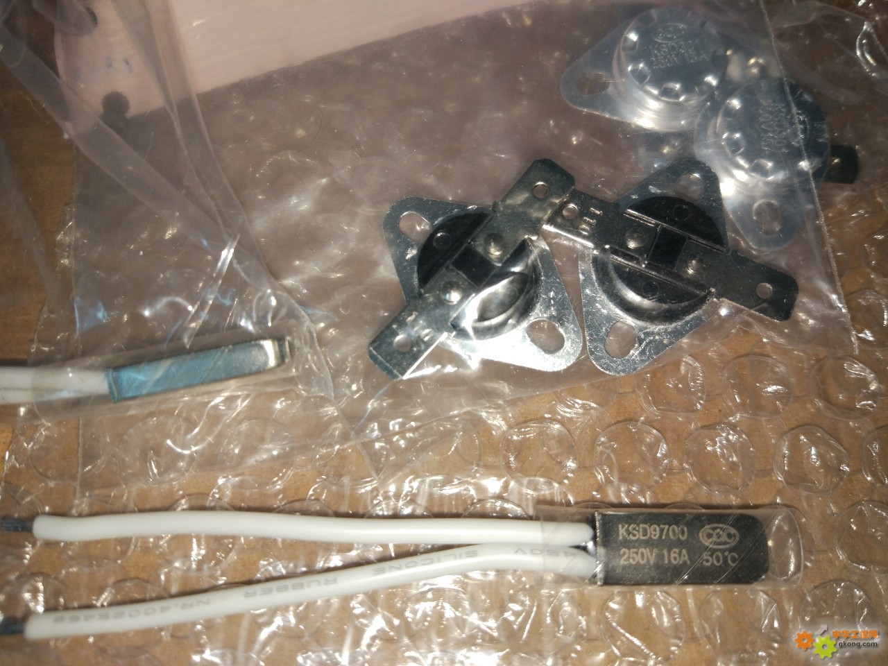

蓄电池充鼓的原因一般是这样的,一是充电器的问题,充满了还继续往里面冲,过冲, 目前我这个充电器还没有发现这个问题,能变灯,蓄电池也没有发热; 二是蓄电池使用一段时间后会跑掉一些水分, 别看是密封的,其实还是有排气孔的, 容量会下降,充电器实际与电池容量不匹配了, 就是好的充电器也有可能把电池充鼓。我用这个东西并不是让它每次都起作用, 但是一旦起作用了就要找原因,和热继电器动作是一样的道理。  我不知道我说明白了没有?

超温断开,温度恢复了自动继续?

这个,你买的这种温度开关本来就是低精度玩意

赞一个,50度应该可以了!
今天才到货,还没时间搞
