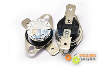

准备选45℃或者50℃的, 串接在蓄电池的连接线上,监测蓄电池的表面温度,超温自动断电。

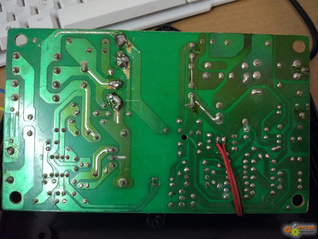

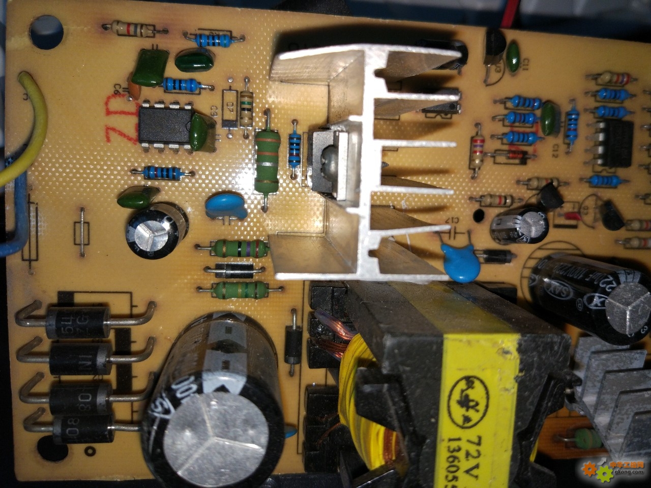

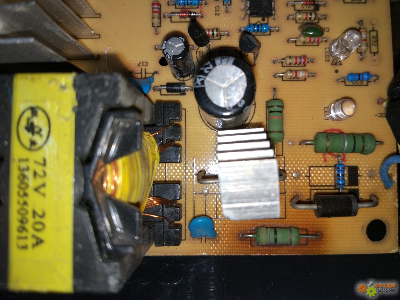

原因是这样的,我因为加了电池,充电器也换了,图便宜买了个不到30的, 没想到连杂牌都不是, 就壳子是新的, 里面板子是旧的, 使用还是正常, 我担心把我的电池充鼓了去了多的。
一般电池充鼓前应该会过热,超过多少度才会充鼓,查的资料是不能超过50℃,但是因为表面温度滞后,所以选择45℃,10A,怎么样?

就是动作温度精度很低,正负5度的范围,而且复位温度很低,10度以上,我买45度的怕只有30度才复位,要是高温天气,就不会再复位了

这是新买的充电器
