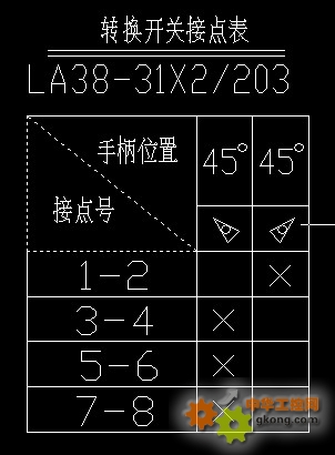

主题:关于万能转换开关的小问题想问下前辈们
点击:1108 回复:12
楼主
zq3076
1.手柄位置角度是从什么地方开始计算为标准。我看也有30度 60度 90度 45度
2.X号是通还是不通?

1楼
卢学斌
手柄位置是相对于转换开关零位,X是代表接通状态。

2楼
mjinbao
1楼已经回答。
标识有几个角度,应当是说明有几个档位(也许,零位也可以算一档,没大在意,或可对照实物)。

3楼
知道一点
你这就是二位置转换开关,哪里是0位置你说了算

4楼
qjj740210
面向正对开关,垂直位置为0,旋转位置与此位置夹角就是以上哪些30度 60度 90度 45度,90度的话应该开关可以顺或者逆时钟旋转到位时是水平位置。
2.X号是通还是不通?
X号表示接通。上图表达左旋(逆时钟)45度到位,开关3组触点3-4、5-6、7-8均接通;右旋(顺时钟)45度到位,开关1组触点1-2接通。

5楼
凤凰息梧桐
X是通的意思

7楼
zhong-gong
开关的中间位置开始计算,可以顺时针旋转,也可以反时针旋转来计算角度。图示没有零位,从顺时针45度直接旋至反时针45度。

8楼
liuhuoaaa
这是两位的开关,你说的有多个角度的是多位的
