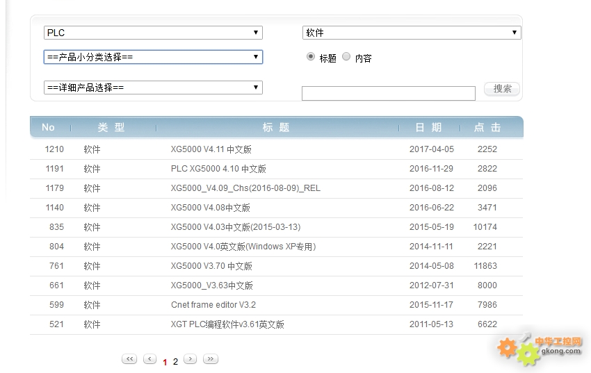

这个是产电的官网
http://www.lsis.com.cn/
可以下载到它的PLC编程软件!
