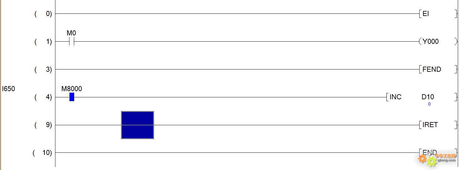

主题:GXWorks2是不是不能模拟中断
点击:1890 回复:4
楼主
349735187
如图中断没有效果没有效果没有效果没有效果

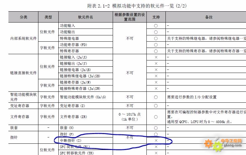

2楼
fujifa
349735187
在 2017/6/4 20:52:40 发言
【内容省略】
手册上写的挺清晰:中断指针不支持。
