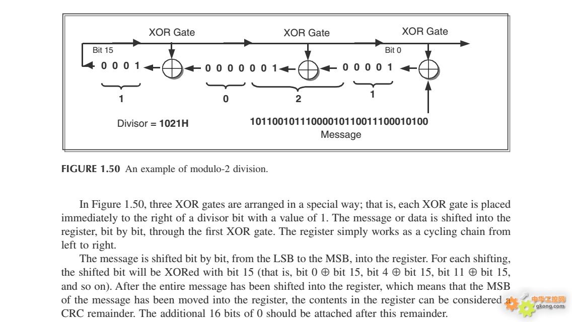

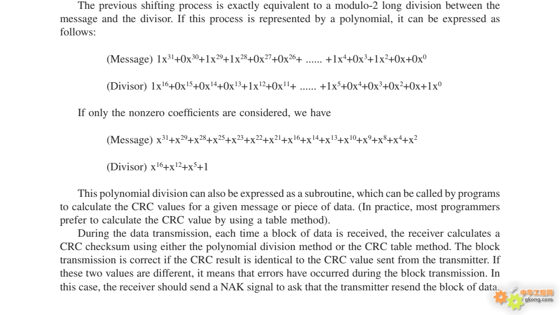

模2的长除法就是竖式中减法变成异或,这个图里好像是说将信息从地位到高位右移进寄存器,然后有三个异或门,为什么文字说明里只提到通过第一个?只能第15位异或? 另外下面除数的多项式中有个第十六位,这里除数不是假定为1021h,只有0-15位啊?
求教完整说明!谢谢。

没弄明白吗?

对 看不懂是什么个流程
