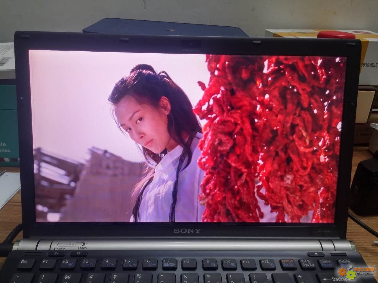

BIOS界面也不显示了吗?那样的话真是屏幕坏了。
17-04-10 11:33
11楼
爱3c的业务员
已经购买显示屏,不贵。可以接受范围。
17-04-10 11:39
12楼
xuzhaokun
还不贵,换换还行。
17-04-10 12:01
13楼
qq2994216177
屏幕和主板的连接线没弄好……拆开重新检查一下能搞定……
17-04-10 12:45
14楼
卢学斌
开机后用手挡住所有光源然后观察电脑屏幕是否有很微弱的显示,如果有就是背光有问题。
17-04-10 13:08
15楼
wenquan753
继续拆了检查排线是否松动或者被压断了
屏幕坏的可能性很小!
17-04-10 13:26
16楼
知道一点
从文字描述看,屏坏了
17-04-10 13:28
17楼
mengx9806
200多换个屏幕还算良心了。
17-04-10 13:41
18楼
爱3c的业务员
其实一开始的目的就为了换硅脂降低温度,但是后面感觉漏了什么没装好,重新弄了一下,结果悲催。。。之前拍的,好屏亮相。
