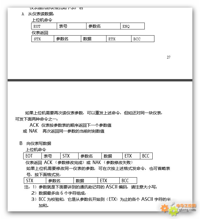

RKC温控232与PC通信,用VB写驱动,哪位大师指点下。谢谢。

VB通过串口控件的例子已经烂大街了,BCC校验的VB代码也烂大街了。

cvlsam
在 2017/3/28 19:44:51 发言
【内容省略】
您贴的图是哪里的,给个链接,谢谢。找了很多感觉不咋对。

有协议内容,VB做这个就非常简单了
