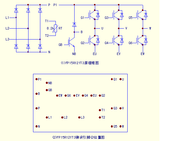

如题。该类一体化功率模块和FP15R12KE3有所不同,体积小,引出方式相差甚大。
在线确定引脚功能,方法有二:
1、查资料;2、在线用电阻法测量,得出判断。
现将引脚图和内部原理框图,重绘了一下,以供参考。

这个好像是在施耐德的变频器中用到,我也专门画了引脚图以作资料。谢谢咸老师。

ACS510 5.5kw就是用的这种模块,可是一部分机器的这种模块上却标志FP15R12KE3 ,修理或订购要注意了。

谢谢分享,这个FP15R12YT3我有PDF,但是不知道怎么分享给大家
