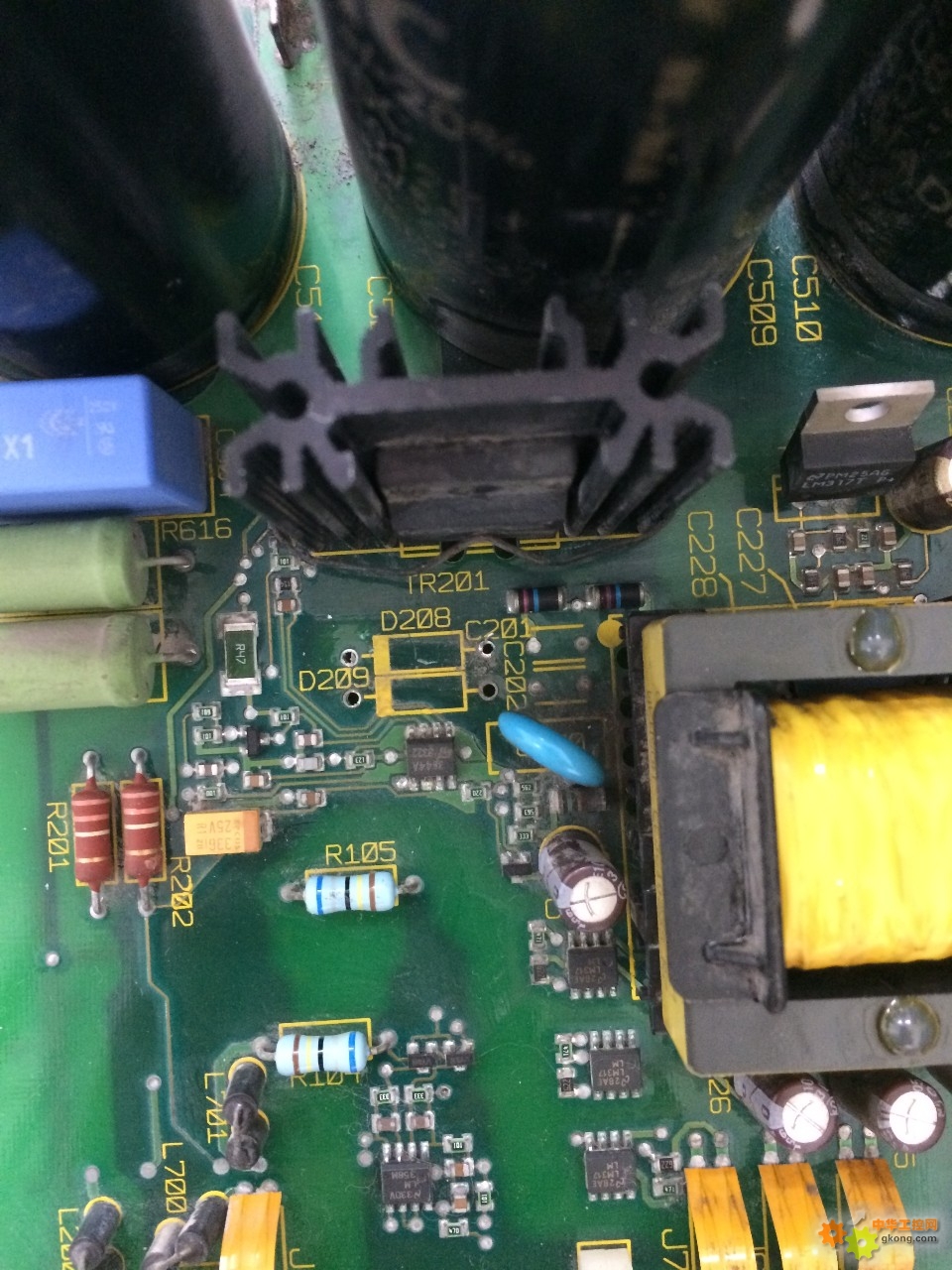

一、故障现象:上电无显示。
二、判断:上电,无显示;继电器不吸合;风扇不转;仔细听,开关变压器有极细微的“塔。。。塔。。。”声。初步判定为开关电源欲振不振,无法维持起振,开关管、3844损坏的可能性小(3844损坏不会有起振的企图;开关管损坏不会有足够的电流驱动开关变压器响动),极可能为开关电源负载短路、开关变压器付边整流二极管短路、滤波电容短路等。

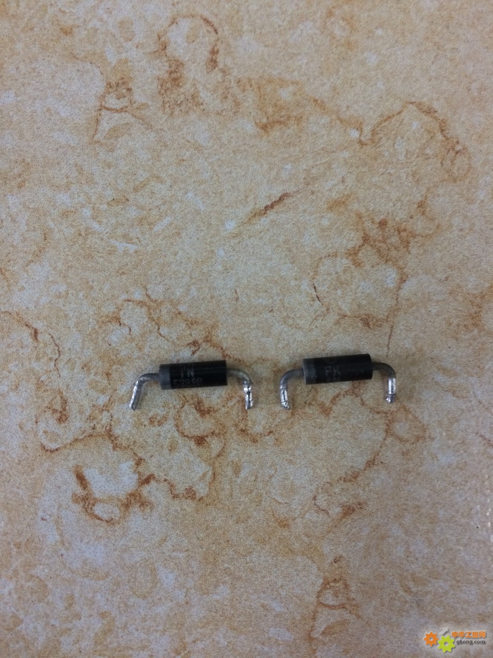

三、检测:测变压器付边各整流二极管OK;滤波电容OK;各级电源负载输出端阻值OK;继续测开关变压器原边回路的1个二极管、2个稳压二极管,发现D208、D209稳压二极管(IN5388B)短路,更换,OK!

我也修过一回,也是那两个二极管坏了,可换上了,把换上的也击穿了,不知什么原因。

与这2个稳压二极管串联有1个二极管,是否这个二极管也击穿了?应该查查。

参考:http://m.gkong.com/bbs/373988.ashx,但编号与此不同。总之,是与开关变压器原边相并联的。查找不难。
