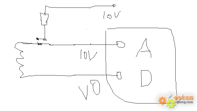

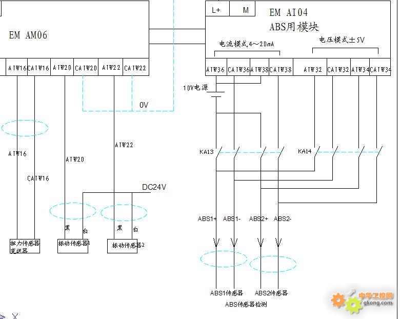

不知道这样符合 楼主的要求不 电阻具体要和传感器匹配 但要用继电器做转换
