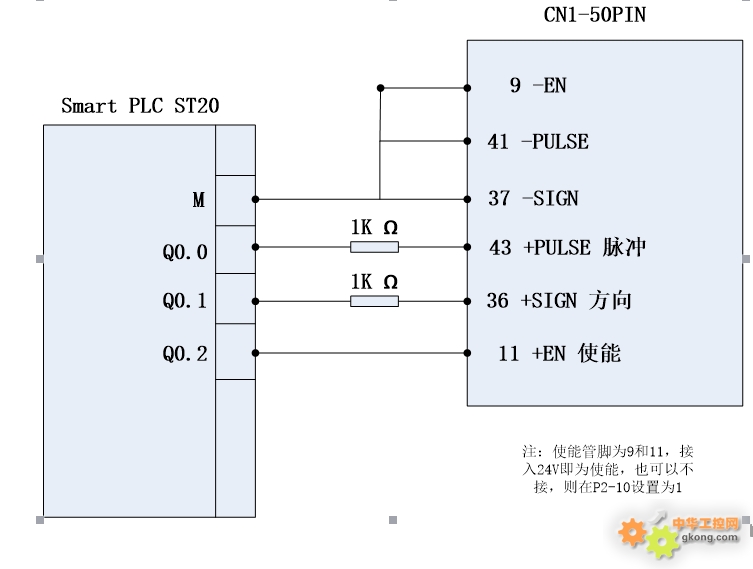

拟采用CN1口50pin的接西门子smartPLC的脉冲控制。只要求能控制电机变速运行就可以,其他不需要,求接线方式,
不知道接CN1哪几个管脚。

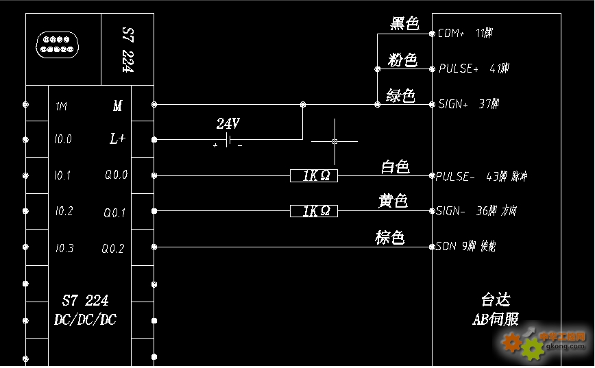

wuyang750
A2伺服没有用过
224 加台达AB伺服 只做参考

seawUyMfLtuW
多谢仁兄,我结合A2研究研究。谢谢

咨询
咨询客服后,本人理解的画个接线图,供参考和讨论。

xlian
脉冲速度、脉冲方向就行了
