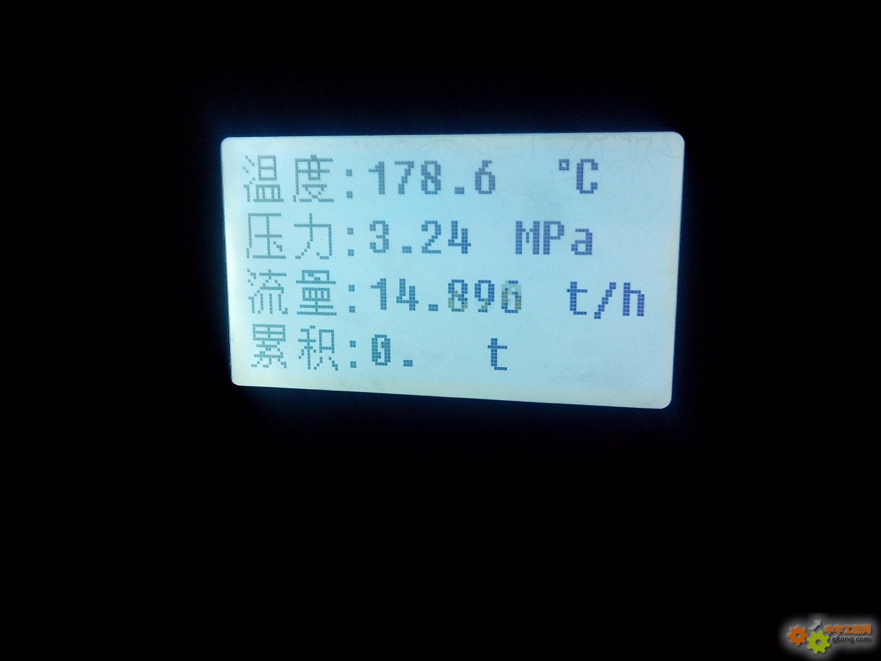

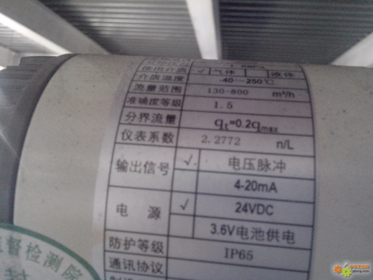

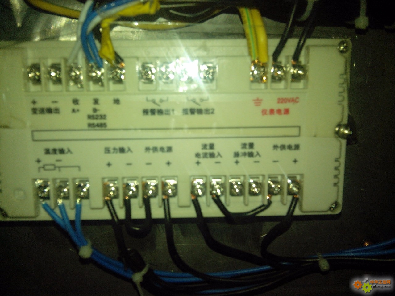

流量计和积算仪

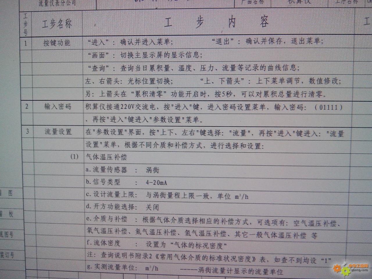

流量计积算仪说明书:

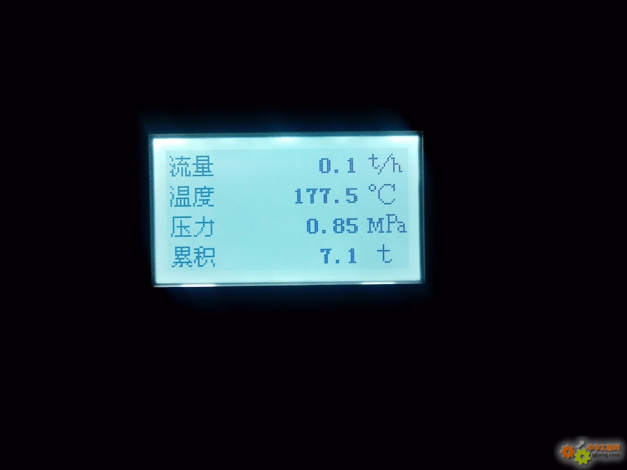

这是一个能源计量系统,软件是力控7.1,通过无线模块的485通讯,读取电表,流量计的参数!

你那个差压变送器怎么那么多接线端子

楼主这是调试什么流量计呢
