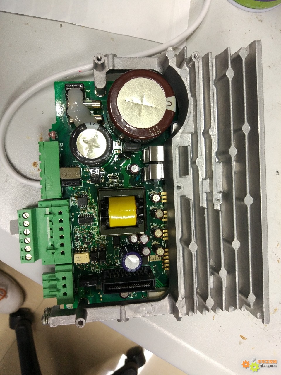

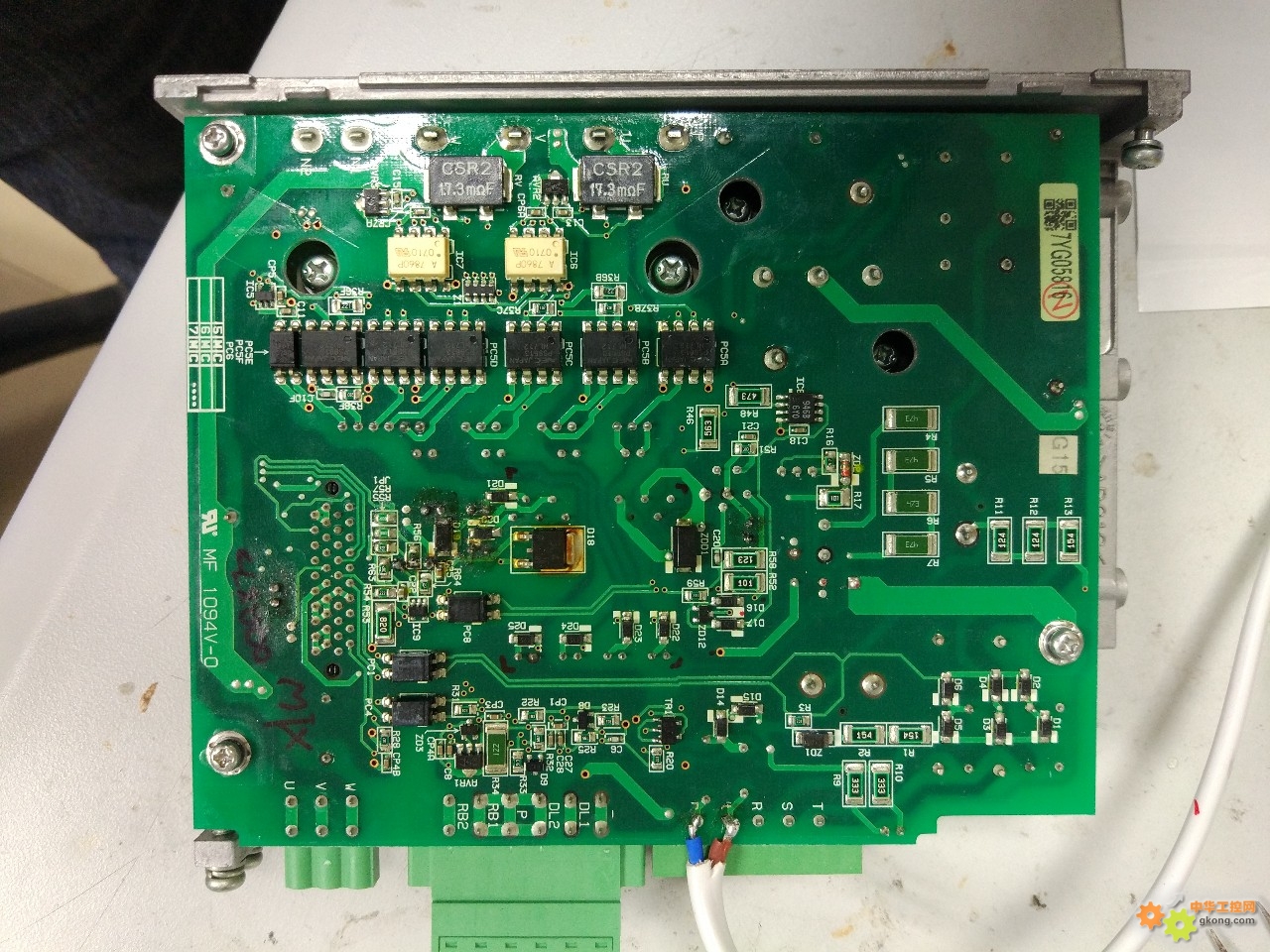

各位朋友:
       三洋伺服 无显 问题,经过转换,控制板是好的,就是如图的电源板问题
       具体故障现象:
       给控制电:控制板的LED段码灯无显示,PWR灯无显示
       给动力电:电源板上的 充电指示灯亮
检查到的问题:
       在电源板上的与控制板连接的连接器附近,测量到1个光耦坏掉
       其它元件均未测量出问题
       更换光耦后,仍然无显
       更换变压器附近的小电解电容,仍然无显

修开关电源吧,知道电源芯片就好办
16-12-02 21:27
修开关电源,仔细测量电源芯片及周围器件,肯定还有坏的,随便看一下模块,桥
