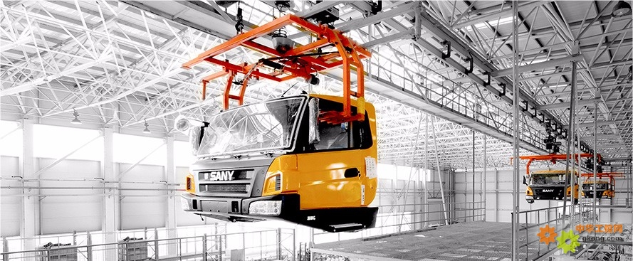

   走入三一重工位于湖南长沙的18号厂房正门,首先面对的就是景观区——正面是一条水域,两侧整齐排放着高大的绿植,而往里走,展示厅、装配区、结构件区、立库区、高精机加区次第展开。
  这个长约1公里,宽约150米,总共约11.8万平方米的厂房被誉为中国智能制造示范性厂房。在这个厂房内,不仅实现了柔性生产,而且实现了信息化和自动化。
