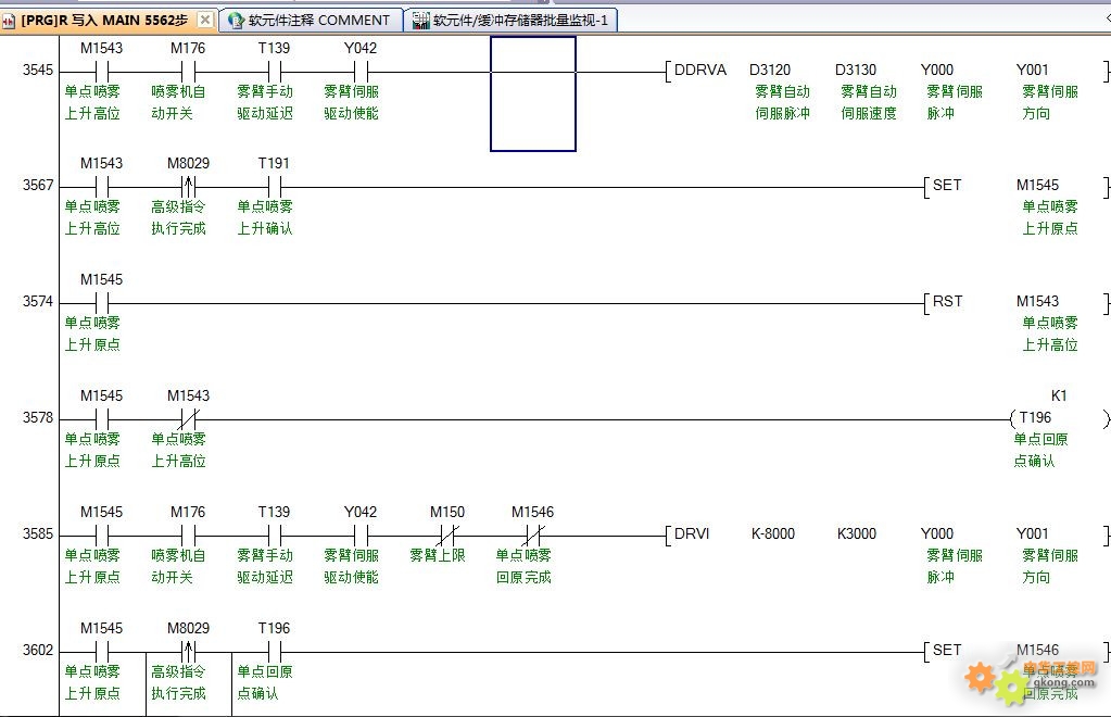

17楼
450987727
M15 在程序中间不是以常闭触点出现了吗 当M15被置位,下面常闭断开就是停止状态
17-12-01 18:46
18楼
沧海爱依旧zK
高雅的雅
在 2016/9/12 18:15:43 发言
【内容省略】
大侠去我的帖子看看,三轴程序用8029转移,不成功。
http://m.gkong.com/bbs/449126.ashx
最后修改:
2017/12/4 15:59:18
17-12-04 15:58
19楼
高雅的雅
这个只能证明你程序不熟练,啥也证明不了M8029
你自己看,我就是应用M8029
程序定位几十个点都是如此
