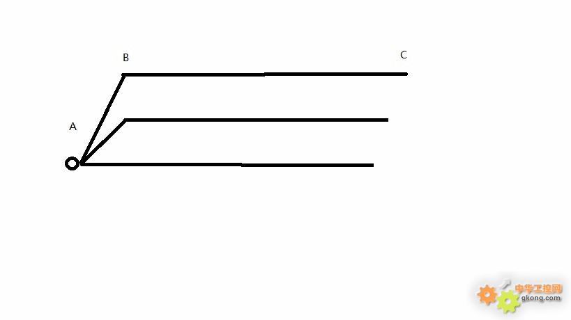

就是当1段输送带旋转以后,需要两个输送带整体向前移动对吧。
那么补偿的距离是多少?事先知道吗?如果通过算数运算知道旋转角度对应补偿的位置,直接将运算出来的补偿距离供应给驱动器驱动行走即可。
至于说两轴同时联动,这个其实就是圆弧插补运算,需要购买支持运动控制的PLC控制器或者购买专用的运动控制卡插在电脑主机里面+电脑软件进行控制。

这个,建议你选用基恩士的PLC,那个玩意可以自己作直线插补,三菱或者西门子、欧姆龙等小型PLC本体定位均不带插补,FX5U我还真没有用过呢,所以也没有查看资料

增加具有圆弧插补的运算模块是没什么问题的,圆弧插补中不是标准的X轴和Y轴吗?现在这个不是啊,难道需要把X轴矢量分解,再做圆弧插补吗?接触伺服没多久,如提出可笑的问题请谅解!希望各位大神能解惑!

就是做直线插补。。。你想太复杂了。
