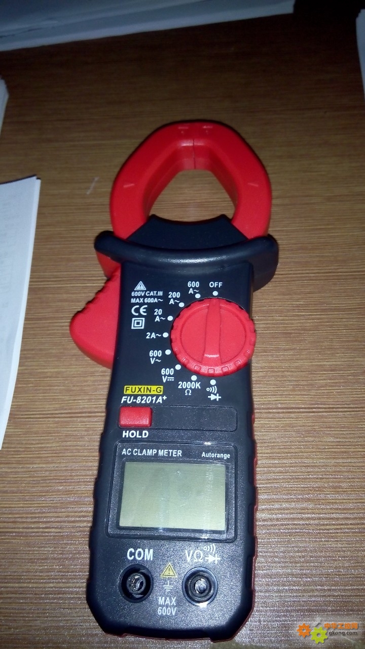

   之前用钳形表(当时一直叫勾表来着)测试功率较大(22KW以上)。期间测试的电机多为空转测试,并且空转电流也在18A以上。这期间发现一个问题,就是当你电缆稍微位置有变动(正常是要求置于钳形表环装的中间的),电流显示变化很大,超过1A。
     现在需要测试0.37KW的电机的空转电流。钳形表的说明书如照片中显示。不知道为什么钳形表没有读书呢?总是显示为0的。难道新的这一块钳形表是坏的?

是变频器带的吗,不是真有效值的,不要测非工频的电流

370W电机空载电流很小,估计也就0.5A左右吧,楼主这个表选20A档位,多绕几匝得出读数除去匝数,数值相对准确些。还有,钳形表测电机电流最好在电源侧测,电机侧测电流会受到电机磁场影响,读数有时不准确。

档位选择正确工频的都能量,0.几的都量得出,你换正常电流大点的负荷上试下

按你的推算,用2A档再绕个一两匝不是更接近量程范围么?
这种表在测量小微电流时只能参考,当不得真。

我没注意到有2A档位,370W电机应该选择2A档位。现场检查维修时钳形表是查找故障最好的工具,读数基本正确,我这里电工人手一个,巡检必带。
