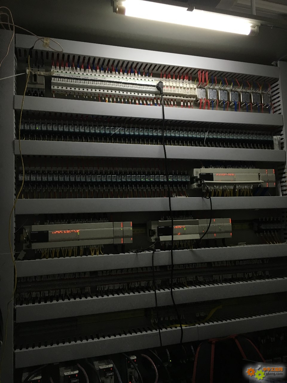

273708367
我是4个3U搞定的,当然我点用的比较多500多点。。。还有一个PLC到小电箱

273708367
5U控制4轴多一轴,需要WORKS3编程软件,个人觉得不好用。。。别问SFC。。
