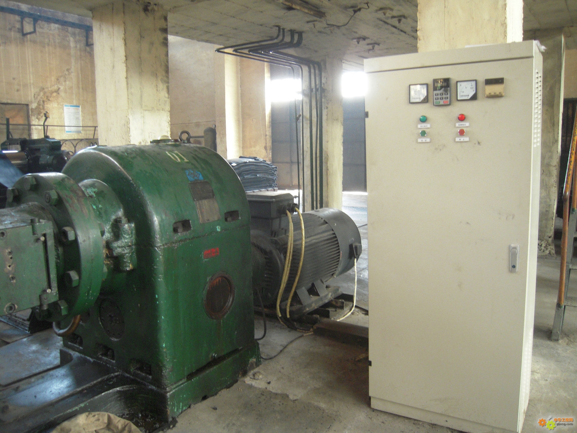

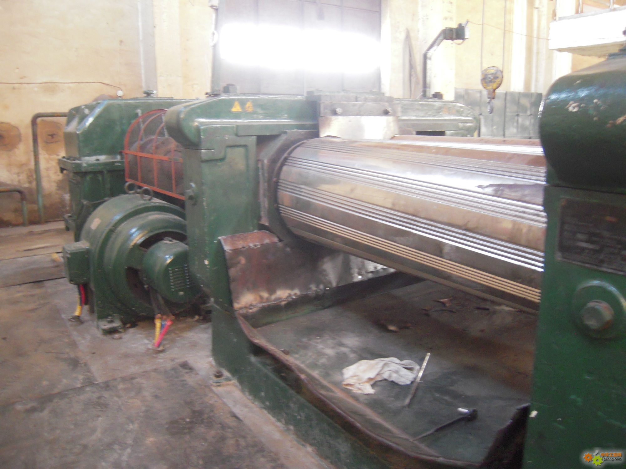

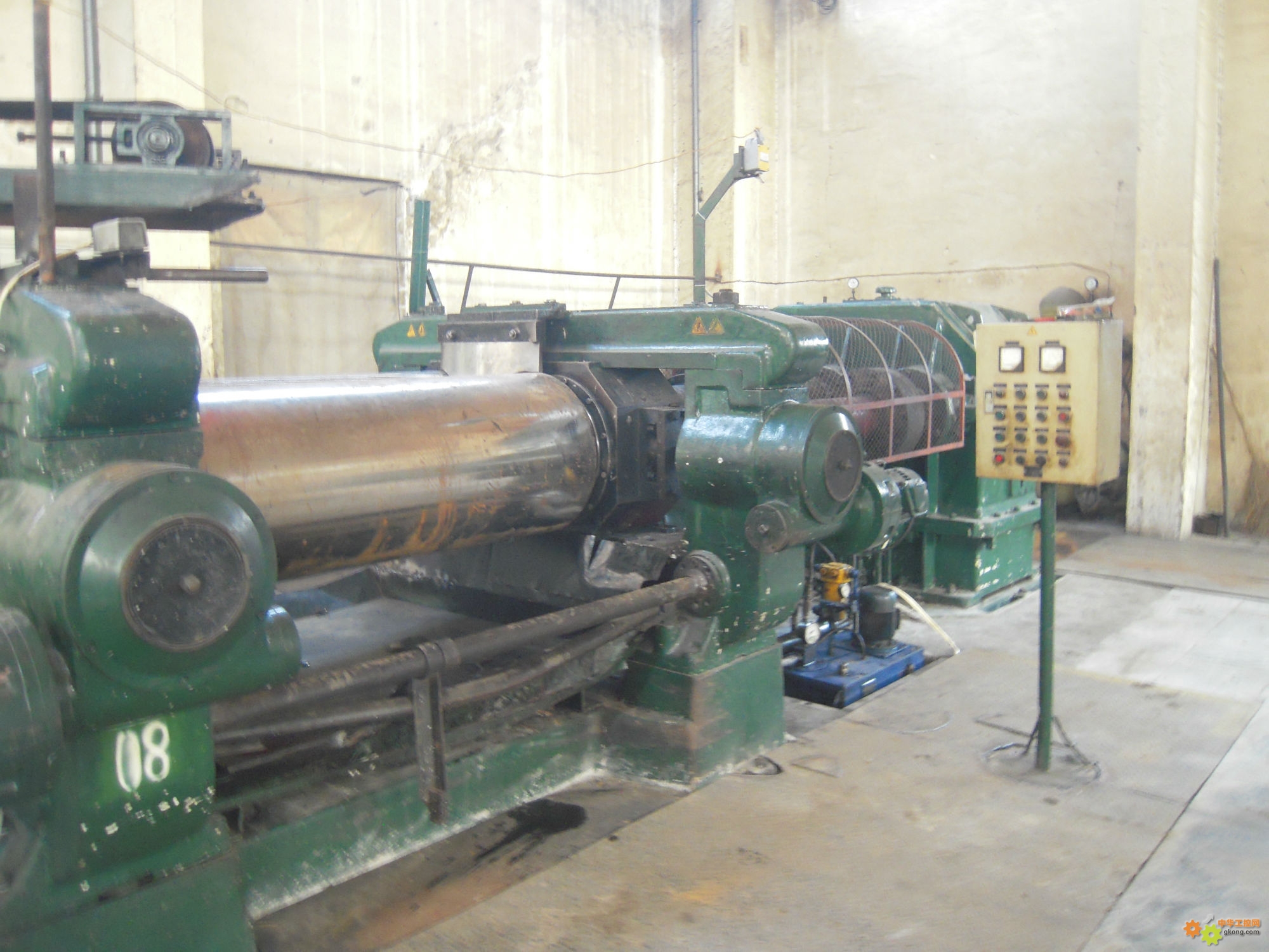

橡胶行业,开炼机和挤出机,挤出机整流子电机现改成变频电机。

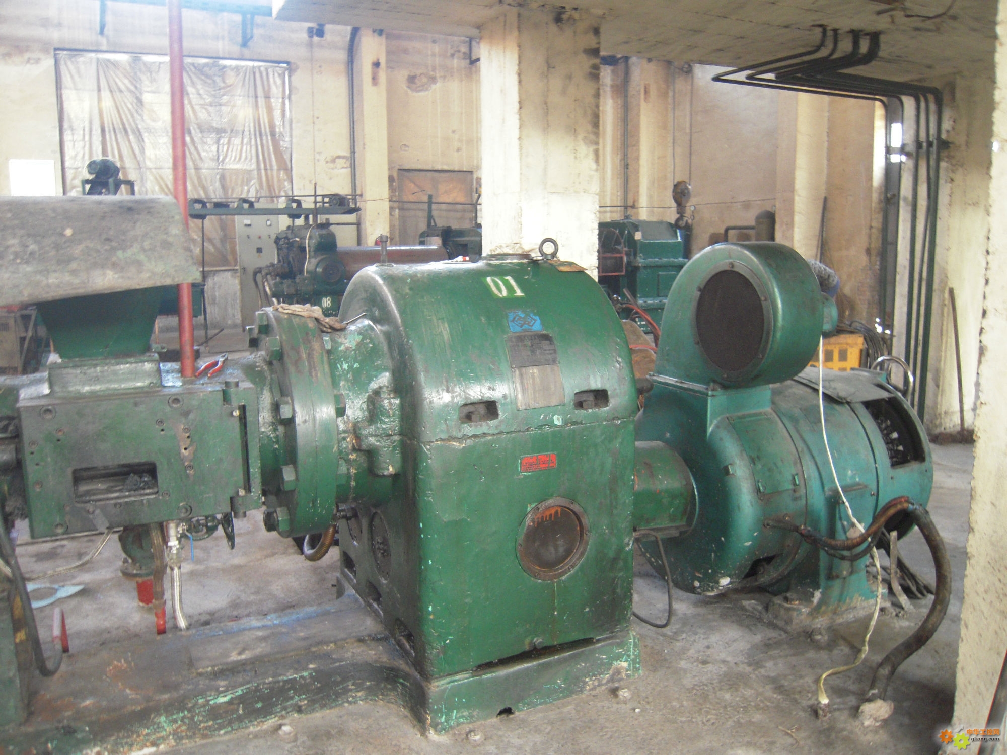

第四张图,右边那个是电机吧,上边那个是啥东东啊
16-01-25 20:58
5楼
1531214350
风机,电机散热用的。

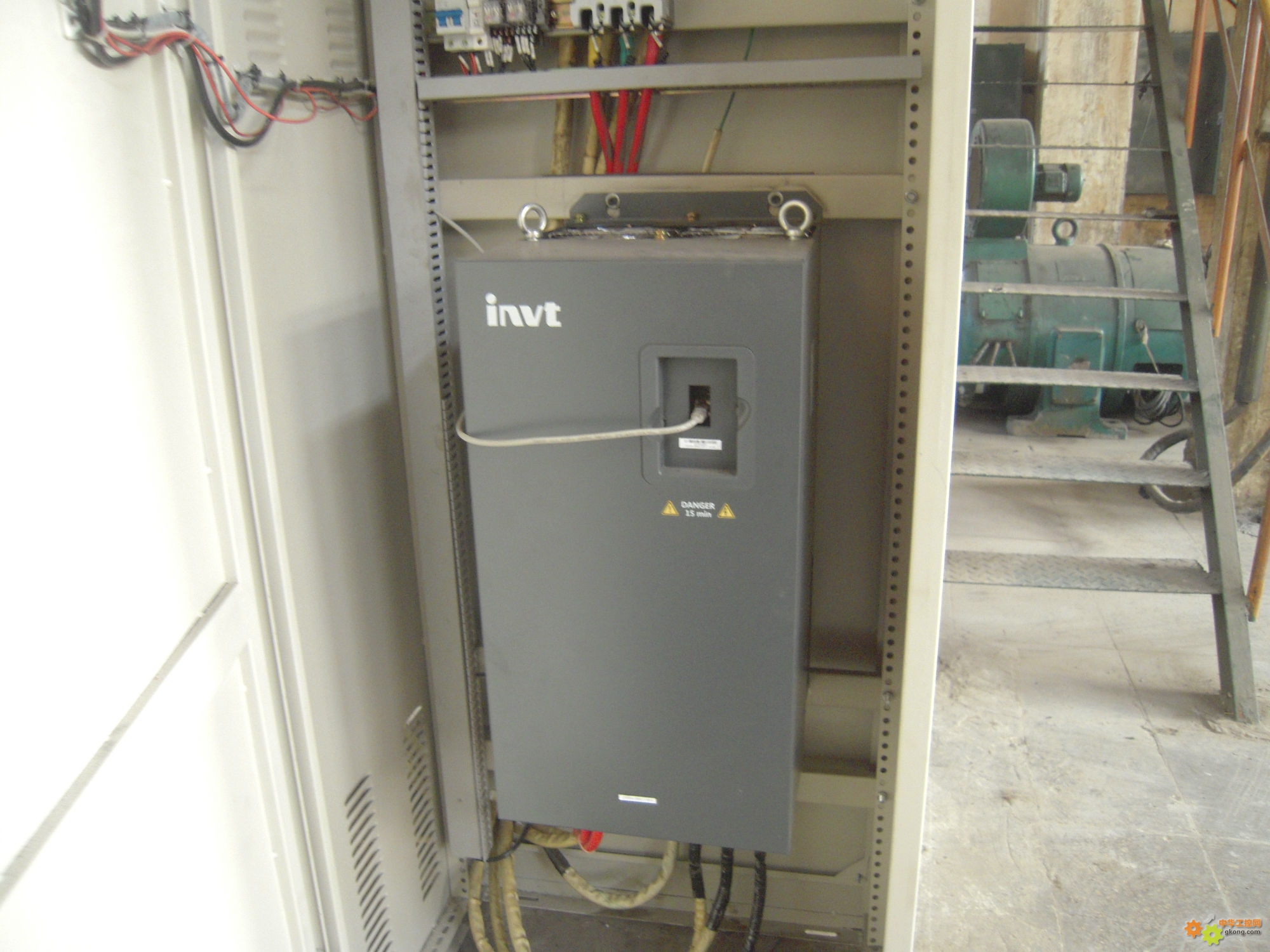

没看见变频柜的降温风扇
660?看来这家企业做的挺大,效益很不错,这边好多的小单位都毙掉了。

有点年份了啊 不过变频器挺新的啊
