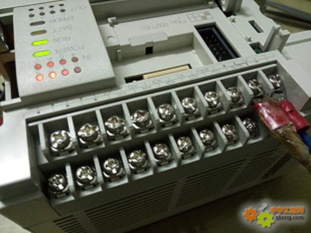

主题:三菱FX3U系列PLC出现这样的问题在不接任何线的情况下X2 , X3 直接导通但是输出不导通需要判断是那个部位出现问题

现场图片放不到这里来不知道是我网络问题还是什么原因

ytleaderplc
输入点坏了吧
16-01-14 13:42
4楼
fujifa
你需要连线你的编程软件,看看是否处于强制状态,如果不是强制状态需要考虑输入点触点损坏的可能。
16-01-14 13:57
5楼
高雅的雅
1、以前被高压串入击穿(相对于DC24V,市电220V就是高压了)
16-01-14 14:00
6楼
lsg1971
强制状态输入指示灯不会亮,这是输入点坏了。
16-01-14 14:01
7楼
ZCMY
需要维修了;
16-01-14 14:30
8楼
626248971
触点损坏了吧
16-01-14 14:32
9楼
zhyi0214
触点可能挂掉了,外部不接线有输出的见多了,有输入的还真没见过
