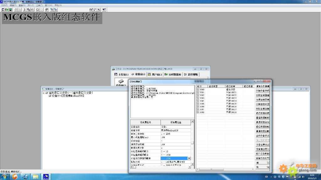

主题:求助!谁有ADAM4056S模块与MCGS屏通迅的驱动啊?

谁有啊?在线等,急用,谢谢

PLC-hmi
不是modbus的?

lihua198199
mOdbus也不会啊,有具体的步骤吗?谢谢

hgb32001
modbus设置

lihua198199
屏上做个按钮控制模块上一个DO点的输出,MOdbuS
怎么设置呢?

lihua198199
ADAM4056S模块是DO模块,现在该模块与MCGS屏是通迅上了,但是屏上按钮关联变量(DO00)后,点击按钮,DO00并没有输出,怎么办呢?

tigermu
设备组态里可以看到通讯状态,连上硬件看看通讯成功没有。
