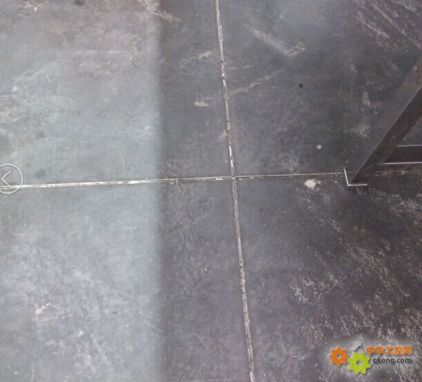

我们的外包装部分是非洁净区的(装箱打包部分),一般区域(在洁净区完成内包装),地面其实还是很光滑的,卫生也搞得干净, 一年多以来药监局检查不下8次, 从来没有提出这个问题,这次居然记上了1条,说地面有缝隙。
这个事情居然交给我, 我想到泥工,想起泥工可能只会用水泥, 用水泥不行,因为是伸缩缝, 油漆工在做油漆之前一般都会填平,但是我不知道是用什么材料填平, 不油漆能不能用?

如果是老板舍得做油漆就简单了。
15-12-21 16:59
记得水泥公路上,都是由很多块水泥路段拼接而成的,拼接缝中间使用沥青作为填充,为的是温度变化导致热胀冷缩。
楼主的案例,使用沥青肯定是不行,用胶水吧,或者用原子灰也得。表情

就是用水泥不行吗??水泥挺好的啊,,,,

这些伸缩缝不是故意留的么

用木条或玻璃条,有条件直接上铜条表情

铜条好,又好看又好用。

洁净区不怎样,应急就用颜色相近的玻璃胶打打,长期地板做地板漆

不是有装修用的那种灰吗,可以填,但是热胀冷缩就不怎么样了
