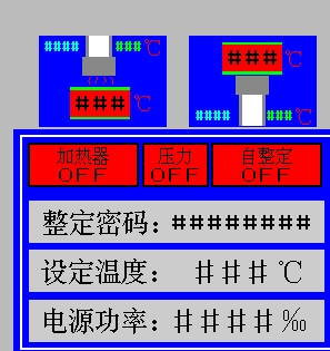

我最近碰到一台设备,我在修改程序的时候碰到这样一个问题。触摸屏上面有一个加热器开关,平时都是直接打开加热器,直到温度稳定就可以开机了。旁边还有一个自整定开关,打开之后也可以让温度到达稳定!我就觉得为什么换了一个热电偶或者发热管之后就必须要先自整定。我看程序不管是打开自整定还是加热器都是通过PID指令来实现温度稳定。那为什么还需要自整定呢?

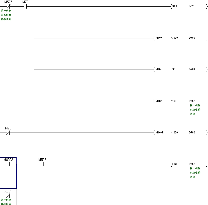

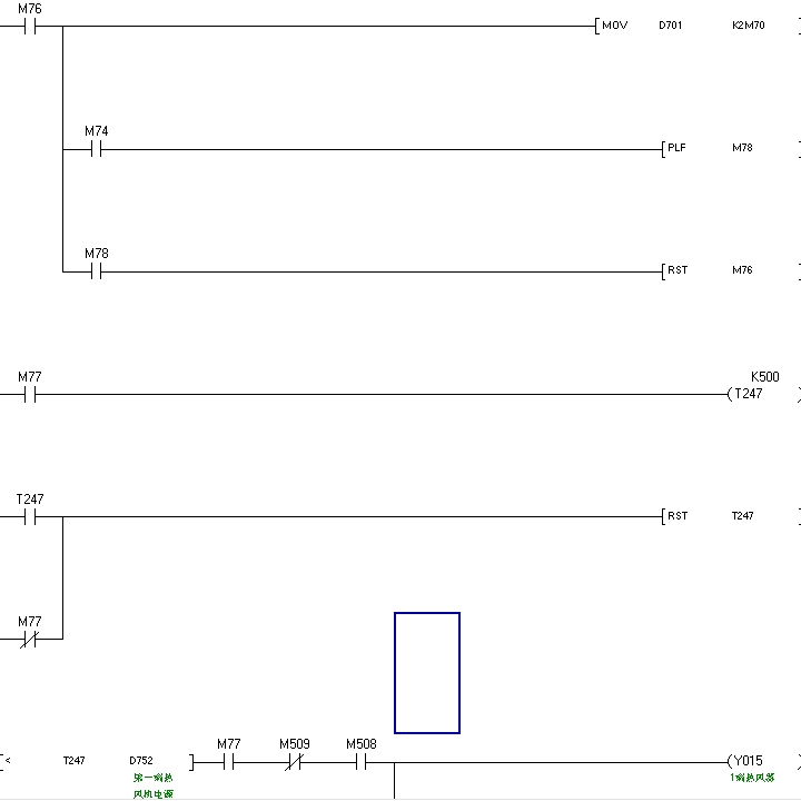

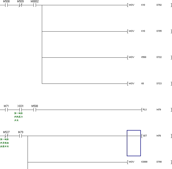

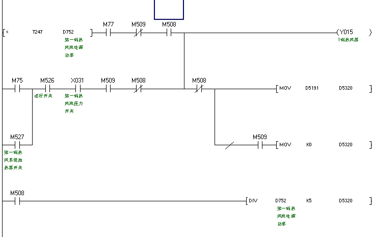

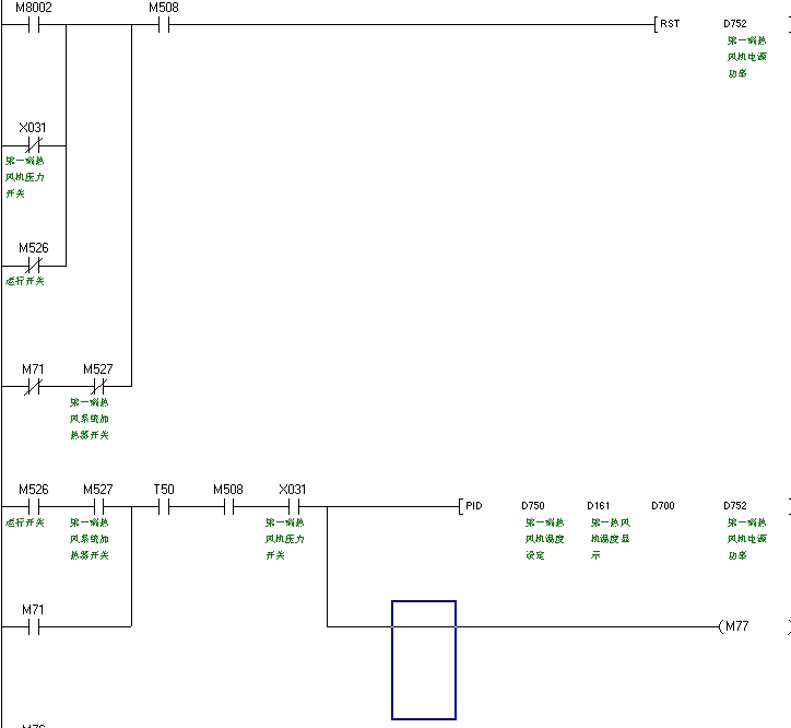

379340182
程序按图12345顺序下来,M509和M508当做导通来看
