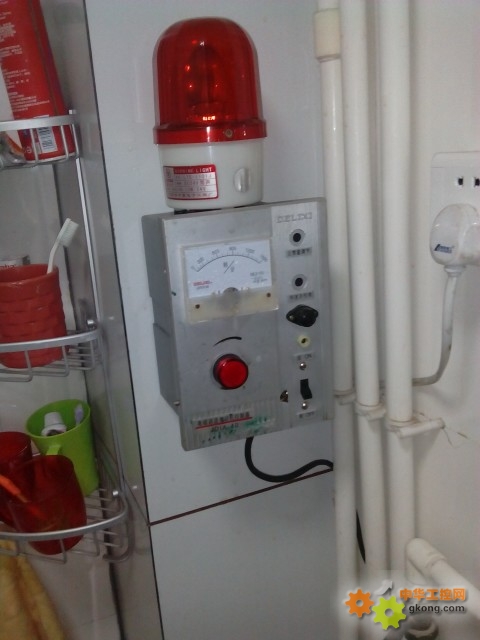

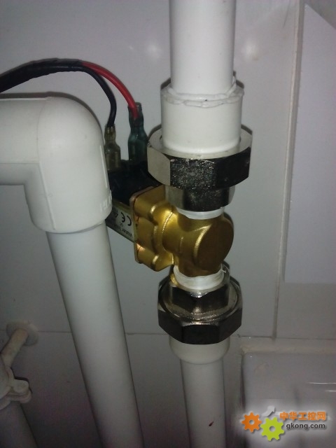

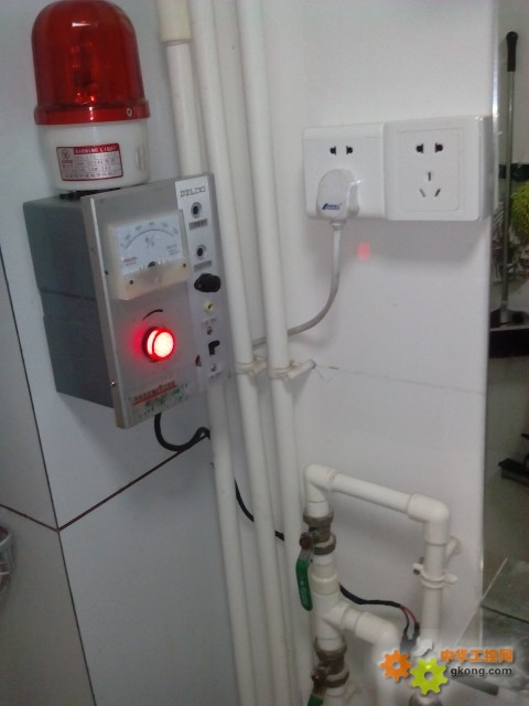

我家是旧村改造分的楼房,赠的最普通的太阳能,不带上下水位自动控制。有的时候给太阳能上水,总是忘关外面的雨漏下水管哗哗的(虽然村里用水不花钱,但也不能浪费呀)。屋里有一根小细回水管,有的时候忙别的就忘关了。
我就自己用个时间继电器控制了一下,由于考虑到安全,控制全用的24V直流电源。PPR管接头是自己焊的,焊的挺猪的,坛友勿喷。
在此就是想问下大家还有更好的全自动控制方法吗?

楼上没有水池吗,有的话安装液位开关比较简单实用
15-12-13 07:32
定时上水吗,一次上几分钟呢。没装水位开关?买一套太阳能自动上水的装置吧,配套的
15-12-13 08:23
水管怎么明装啊?
15-12-13 08:33
定时的不准吧,加个水位检测。
15-12-13 10:53
装个浮球开关,电子的,网上大把的
15-12-13 11:04
自己动手改造,提供了使用的方便;要自动上水,需有水位控制。
15-12-13 12:59
买个太阳能专用的吧,100多元,控制器带电磁阀的,设定自动上水,还有温度显示。
15-12-13 15:46
楼主是自己动手装的水电吗?
15-12-13 16:20
还是水位控制好。不放心就加2层。
