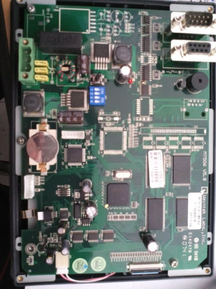

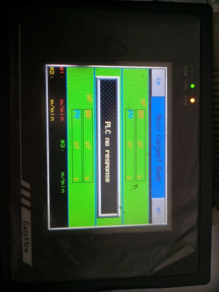

以前手里就有好几个mt506的屏,但是有的是蓝屏,有的彩屏。不能互换主板,今天拿过来2个要修理一下。一个好修的很快修好了。另外一个黑屏的,通电,读写程序ok。就是不亮,我以为灯管坏了。打开液晶屏看,结果竟然是led的,不是灯管的。那就修灯管吧,我挨个量都是好的。于是找可调电源,测试通电6v时候铮亮的。于是装回去,测量供电回路,供电回路有个8脚贴片集成块,好像是升压用的,差百度,量周围原件,发现一个二极管击穿了。电路图上标注的这个元件的符号像稳压管,但是却不是稳压管,估计是快恢复二极管,跟换一个107二极管通电试机,ok。输出电压6.4v。正合适颠点亮触摸屏。就这么简单修好了。
