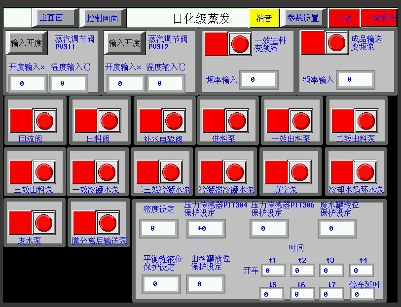

快放假了,把最近做的一个小项目拿出来晒晒,大伙看看做的怎么样?

觉得能不能把每个阀控做小窗口弹窗,在主页面点阀时候弹出小窗口呢?个人意见

感觉不太整齐每个阀的方块不对称

图一看着眼晕,图二不做评论,感觉还过得去。

图1,按钮太密集,而且空白的地方直接是背景,其实空的地方也可以做按钮,写个备用。
图2,管道怎么不直呀。另外个人习惯是不用黑色背景,黑白对比太强了,眼睛受不了。

第一张视觉上很乱

第一张非常丑!
两张前景与背景反差太大。
做技术还得兼顾一下美学。
