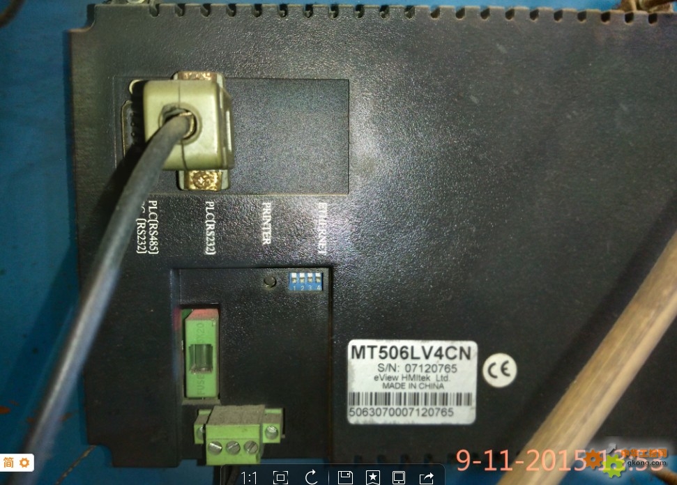

 请问各位高手,第一次遇到这个屏,请问这个屏要使用什么样的通讯线才能上传程序 到 PG ?
 PG 与屏的通讯线是要使用如何接线的,3-3,8-8 的吗 ?还是别的通讯线 ?

232转USB的口子就可以了

不是有一个PC(RS232)端口。拨码开关不知要不要设置。

建议到网上下个这个型号的说明书,应该都会讲到。

PC-MT500的电缆,以前很常用的一款屏,这款是单色的,与威纶的相同;

这是威纶通的屏吧,网上买个线呀,拨码开关不要设置的。我有这个线。。。。

这是EVIEW,威纶通以前叫EasyVIEW,是二个公司,但这一款二个是相同的,也就是可以用威纶通MT500的软件及下载电缆;
