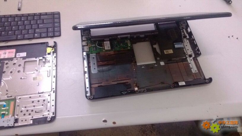

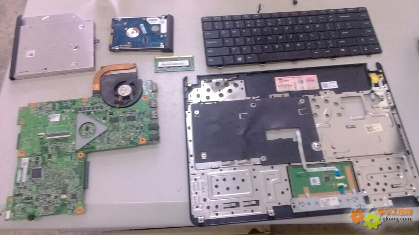

笔记本最近出毛病了,cpu温度总是70多度,超过80度就关机。怀疑散热不良。干脆拆机,把灰尘清理一下。

散热的问题基本就是风扇不行了,然后就是散热孔的灰尘太多。还有就是硅脂老化了。

我的上次把灰尘一吹,然后从新涂上硅脂,温度一下就下来了。
