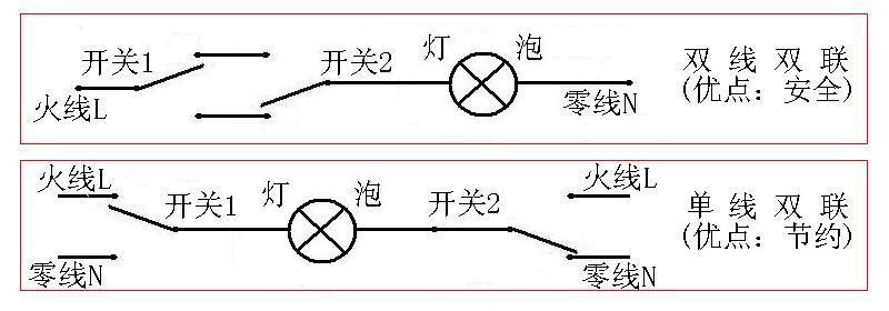

他也不是在烧钱
他只是想要个电路图
并没说要用PLC去控制

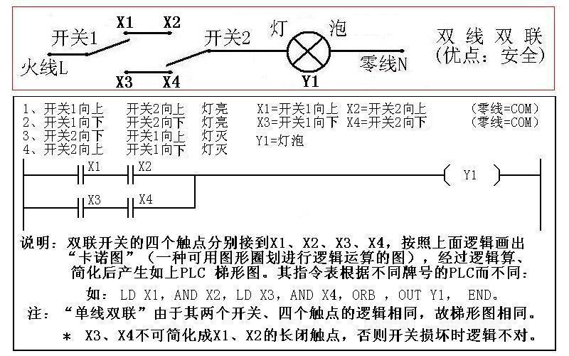

异或非

现在搞电的好象除除了PLC 就不知道怎么接双联开关了?
