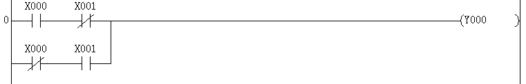

就是楼道里的两个单刀双掷开关控制一盏灯的PLC程序

A I0.0
A I0.1
O
AN I0.0
AN I0.1
S Q0.0
A I0.0
X I0.1
R Q0.0
用的是STEP7,不知道可不可以?

xlian
ld xo
ani x1
ldi x0
and x1
out y0
05-06-02 06:42

huhuaff
LD I0.0
AN I0.1
LDN I0.0
A I0.1
OLD
= Q0.0

talong
LD X000
AND X001
LDI X000
ANI X001
ORB
OUT Y000
或者
ld xo
ani x1
ldi x0
and x1
out y0
两种都可以的

lixiaorong
ld 0.00
difu 200.00
ldnot 200.00
and 10.00
ld 200.00
andnot 10.00
orld
out 10.00
为什么不用一个触点呢?(PLC为欧姆龙的)

yyllh
LD X000
OR X001
LDI X000
ORI X001
ANB
OUT Y000
用三菱的.这样上下楼就可以联锁控制了.

YANGPING123
这是一个最简单的互锁梯形图,用两个点动按钮,前面常开I0.0,后面常闭I0.1,接着是一个线圈Q0.0,然后在I0.0下面互锁上Q0.0的常开触点,其原理是手动点一下按钮I0.0,线圈Q0.0带电,触点Q0.0闭合,这样就可以了。
不好意思我画好了,但是不知道怎么粘贴上去,只能用文字描述了。
6楼的兄弟能否告诉我怎么上去?谢谢
