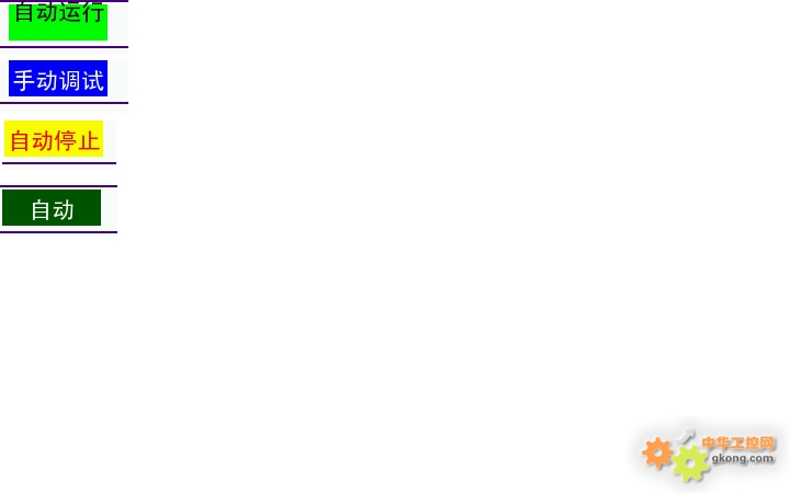

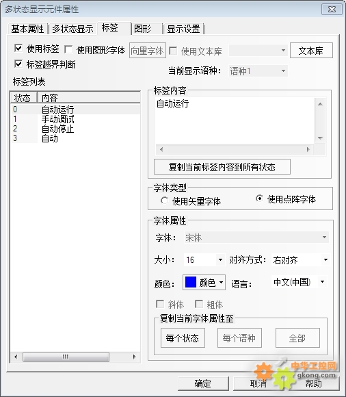

第一次用这个屏,做了个多状态显示,如图,4个状态,自动运行是第二个状态,问题是这个状态的标签文字始终不能居中显示,其它状态正常。弄了快1个小时了,实在是没办法。请教各位大神指点。

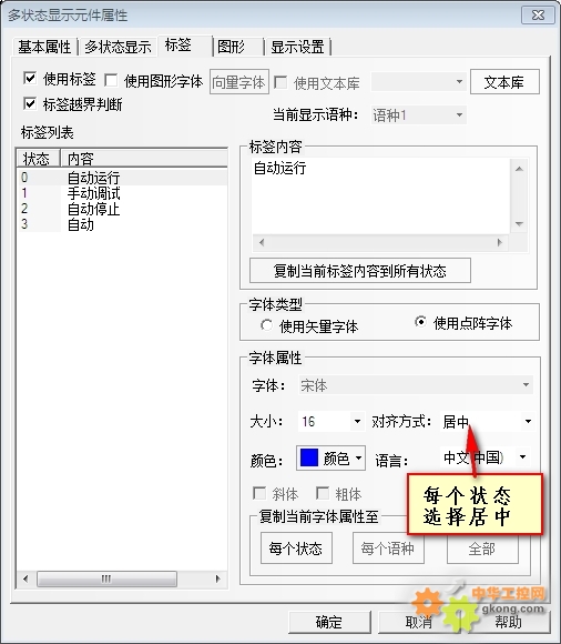

方法都是一样的。4个状态有三个显示正常,一个靠上对齐。

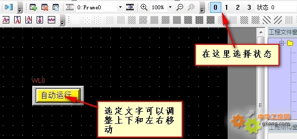

文字可以调整。

步科直接点文字两次,使文字变白框,用上下左右键调整文字位置,步科的文字位置选啥都不灵!还是在界面上调整!
