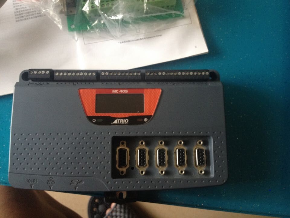

多出来的东西,需要的朋友速度拿走,不管用来学习或用在熟悉的案子上,绝对是高大上
性能如下:
TRIO主要性能:
直线/圆弧/螺旋线/空间圆弧插补/电子凸轮
电子齿轮
同步跟踪(如飞剪、绕线,贴标,套印)
运动叠加
虚拟轴控制
硬件位置锁存
位置比较输出进给保持
P827是MC405(4 Servo : 5 Stepper) ,此型号功能如下:
  1、MC405是一款高性能的运动协调控制器,其使用性能强劲的ARM11处理器,能够提供四个伺服轴并加一个主编码器轴的配置控制方案,或者也可以实现五个步进轴方式的控制。所有的五个编码器端口都可以做为普通增量编码器接口,并且其中的任何一个编码器端口还可以被配置为常用的绝对值编码器类型,可以连接SSI,Tamagawa或者Endat等绝对值编码器。此外第五轴可以被用做步进轴、参考编码器输入或者同步编码器输出等功能。
   2、MC405具有16个轴的软件功能,任何没有被分配到实际物理轴的轴都可以被用做虚拟轴。
   3、内置的以太网端口可以用来编程,也可以使用通用协议连接HMI和PLC。用户可以通过使用功能强大的MotionPerfect组态编程软件,采用由Trio自己创造的多任务编程语言TrioBasic编写应用程序,轻松实现复杂的运动控制工程。每个轴都可以通过编程实现各类运动类型,如直线运动、圆弧运动、螺旋线运动、球面插补运动、电子凸轮运动、轴间的联动及电子齿轮运动等。
   4、另外,MC405还支持附加的功能选项,通过使用全功能的PLC编程系统,MC403可以实现支持工业标准IEC61131-3程序的实时运行。
   通过一个明亮易读的背光显示屏及两个LED灯的闪亮,可以轻松获悉控制器状态,同时底座采用金属外壳,增强了系统的接地能力,提高了系统在工业现场的抗干扰能力。
性能:
533MHz ARM11 处理器
并采用双精度浮点数据格式
可选的伺服更新周期:125、250、500、1000及2000微秒
编码器输入频率6MHz
步进输出频率2MHz
用户内存prefix = st1 ns = "urn:schemas-microsoft-com:office:smarttags" 8M字节
最大数据 Table区域为64000
内置32M字节的Flash芯片及SD卡读卡器
64位的位置锁存精度
双精度浮点的数学运算方式
驱动器接口:
步进+方向
伺服(+-10V 及 编码器反馈)
反馈:
3个编码器输入—可选做为普通增量编码器,
或SSI、EnDat及Tamagawa绝对值编码
通讯:
以太网(10/100M自适应)
Ethernet IP
Modbus-TCP/IP
Modbus-RTU
TrioCAN及内部编程协议
DeviceNet 从站
实现输入/输出控制的CANOpen主站功能
RS232 及 RS485
HostLink或用户自由协议
I/O能力
内置8路24V直流输入
内置4路24V双向输入/输出通道
2路12位精度0到10V模拟量输入
6路高速色标捕捉输入点—最小延迟20微秒
I/O扩展可达512路I/O通道,通过连接P317、
P318、P319、P326及P327模块可以实现32路
12位精度的+/-10V模拟量输入,16路12位精度
的0-10V模拟量输出功能。
CANOpen I/O,或用户编程方式
硬件的到位输出功能(PSWITCH)
编程:
使用Motion Perfect软件实现多任务的TrioBasic语言编程
6个并行TrioBasic任务
IEC 61131-3实时运行环境(可选)
TrioPC功能支持ActiveX及Telnet
G代码(实现中)
HPGL
DXF 文件导入
免费支持软件:
Motion Perfect
TrioPC ActiveX
MC Loader ActiveX
软件示波器
Autoloader
工程加密软件
Docmaker
CAD2Motion
其他:
Micro SD卡插槽
2个LED状态指示灯
DIN导轨或螺丝安装孔
尺寸:
重量476克
长度186毫米
宽 122毫米
高 35 毫米
