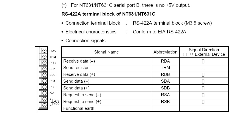

10楼
911989580
三菱PLC是不是连这几个接线端:(7)RXD+,(4)RXD-,(2)TXD+,(1)TXD-,(3)SG。
与屏相对应的是下面那几个端子?RDA,TRM,RDB,SDA,SDB,RSA,RSB,还有一个接地端。
15-07-11 16:24
11楼
PLC-hmi
是的
具体怎么对应的看触摸屏手册就行了
15-07-11 17:09
12楼
ZCMY
NT631使用RS422时,是接在左侧螺丝的端子上的;
15-07-12 12:13
13楼
911989580
RSA,RAB这两个接怎样用的?
15-07-12 14:32
14楼
911989580
RSA,RSB这两个接点怎样用的?
15-07-12 14:35
15楼
ytthink
RSA,RSB这两个接点怎样用的?
先不接看看
15-07-13 16:40
