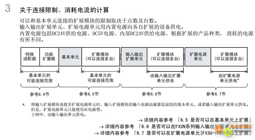

主题:fx3ga-60mt可以加6个扩展吧
点击:1386 回复:5
楼主
PLC-hmi
都是开关量的输入输出模块
16点输入3个,16点输出1个,16点入16点输出 两个
谢谢

本体仅允许2个扩展模块,你需要添加扩展单元或者扩展电源模块,那需要根据你的扩展模块的电源类型等参数选择,你可以参考FX3G的硬件手册。

不可能的;你扩展的点数已经远远超过128;
换成FX3U的;

加个远程模块后可以扩展到256点。

嗯,清楚了。128点的限制
增加一个plc解决
