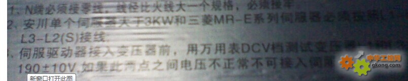

测试这个应当是只加三相380V电压,输出端不接任何负载来测量,才会有正确的结果,包括电线都要折下来。我遇到过,这种有过压保护。现在的伺服也有过压保护,如果觉得不安全可以在电机侧加保险丝。

这种东西,我用过很多,具体的原理不敢说明白。但你实测190V电压是用什么测量的?这种东西的原理类似于变频器,反正我用的,很少能测量出准的电压的。是一个朋友做的,比较可信,用了几百台目前还没有出过一次问题。

按上面的说明用万用表DC档测呗。

这有啥忽悠不忽悠的,我买的东西就按上面的说明来。不行就找客服,客服解决不了那不是假货就是次品。对于用户不是上当就是受骗吗。

变压器分带负载电压,和不带负载电压(购买时需要给厂家说清)。之前我也买了一个变压器,效果不错。相差百分之五正常。
