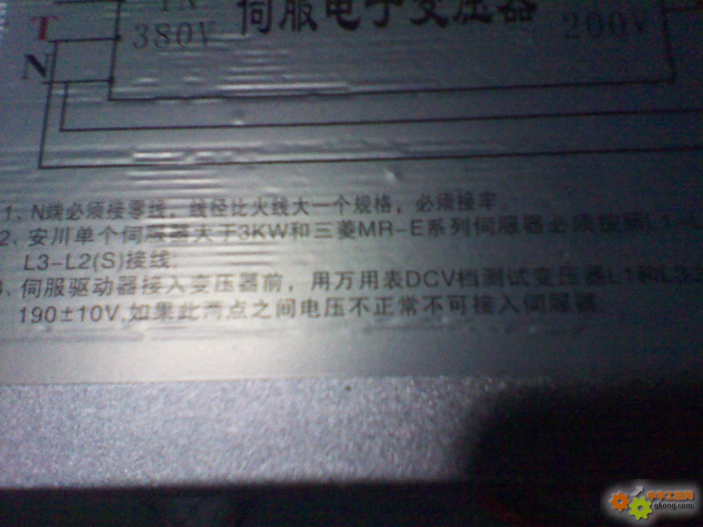

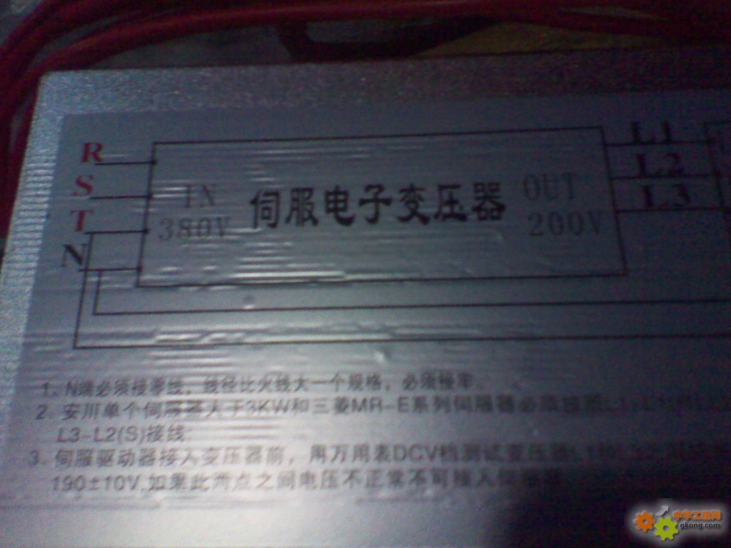

在淘宝上买的伺服专用某电子变压器。按上面说明测量到DC190V(+-10V)时才能使用,结果上电一测量DC265V,电话给售后反应,售后回复说接入的电源不干净。可是我测量线电压及相电压都是平衡的,后来直接接到厂区总电源处还是测不出DC190V。只好紧急调一台干式变压器。“工友”们分析一下,电源到底怎么不“干净”了?
难道还要加个电抗器、加个滤波器,那我用电子变压器还有啥意思来?难道只为省空间?
