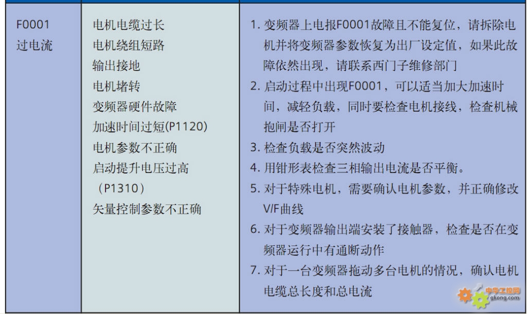

你们没有简明调试手册吗?我倒是有电子版的,我试着抓了个图啊
15-02-04 12:39
22楼
草履虫1982
哎呀妈呀,居然上传成功了
我倒是听说过大电机加速时间过短会引起过流。
这个是西门子说明书上的啊,但我也想问下啊,那电缆过长是啥原因啊?我倒是知道电缆等效阻抗里面那绝缘部分算是电容,能是这个原因吗?
15-02-04 12:43

楼主更换另外的MM440试过没问题,所以应该不是外部原因。

谢谢各位的鼎力帮助!昨天到现场用替换法检查,是电流互感器有问题了,很纳闷啊!换上待修变频器的互感器装到另一台上,却报出F023输出故障,意为输出一相断线,并没有报出先前的F001,然后换上好的互感器,把待修的IGBT驱动板装上去后试机,OK一切正常!电流也在正常范围内,不知是何故?先前用钳形表测确实是400多安啊!正常现在是不超过100A。现在正在测试互感器,看损坏了几个。
15-02-05 08:47
25楼
yuanyuesheng
说明你原来用钳表测量不准确。“钳表测量值和变频器面板显示值相同为400A-500A”,误导了多少人啊!

yuanyuesheng
说明书没问题,互感器故障,就是变频器“硬件故障”。
