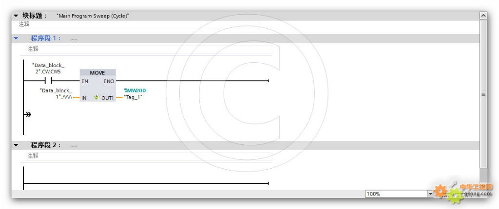

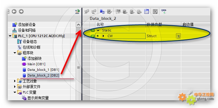

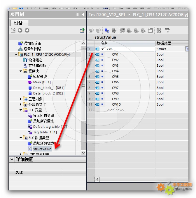

您可以在S7-1200创建新的数据类型,例如您这个结构变量。
但是,仅能在DB中定义变量类型为用户定义(UDT)的变量,在PLC的变量表内无法定义。
为了使用这个定义的结构变量,所以需要创建一个DB,并在DB中定义类型为结构的变量。
同时,因为博图需要先定义,再使用变量,所以需要将DB1.DBW0定义一个符号,例如这里的AAA,这样就可以使用了。

我是说:如果CW1-CW16这16位布尔量,其中有一位或几位为1时。
例如:cw1等于1  cw4也等于1时,二进制位0000000000001001   十进制等于9, 把十进制9传送到mw200中
15-01-12 13:47
楼主 这个当然可以啊 S7-1200还是很好用的  特别是数据块 楼主直接建立了16位变量 可以直接读取这个字
最后修改:2015/1/12 15:39:13
15-01-12 15:38
例如:cw1等于1  cw4也等于1时,二进制位0000000000001001   十进制等于9, 把十进制9传送到mw200中.
请问一下s7-1200能不能这样应用。问题是,s7-1200能块复位,也不能块置位。只能在DB块中建立数组  bool  cw1-cw16.才能块复位或置位。
15-01-12 16:06
引用 yuanqijun88 在 2015/1/12 16:06:57 发言【内容省略】
西门子PLC支持位引用,你的这种要求还有必要建立一个16位的结构变量吗,直接MOV DB1.DBW0  MW200就完事了。
至于块复位,MOV 0 DB1.DBW0就给DB1.DBX0.0~DBX1.7复位了,置位同理。
