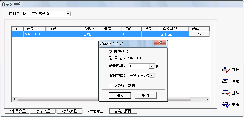

累积量怎么做趋势图,能否转化成别的数据类型。。。
自定义8字节里面也是累积量,这个和一般流量位号里做累积有什么不同

累积量趋势图方法:
累积量是可以转化成其它数据类型的.
