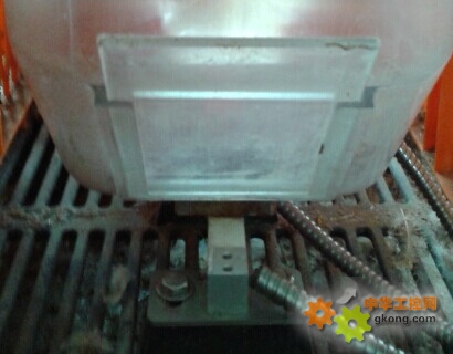

料斗下面是5公斤称重传感器,露出来的传感器上面时间久了就会有一层灰尘,同时过1个月会用水清洗一次下面的铸铁板,传感器会沾上水,请问这两种情况会造成称量不准吗

5公斤的传感器,不知道楼主现场精度要求多高,一般灰尘影响不大,再说现在这样设备都是定期或经常自动清零(除皮)的
至于水要注意了,虽然传感器是封装的,有点水没事,个人建议有水就要及时擦了,时间久了别顺着线路进入内部

应该影响不大

放个法码 看看就知道 显示的对不对了 偏差多少了

这个每天没校验,检查的?

有点灰没事,一个礼拜校验一次好了

这种应该不要紧的。。。

灰尘影响应该不大的,水可能会渗透到传感器就不好说了!

应该问题不大

称重传感器是按变形量来计算重量的,所以有点灰应该是达不到变形的条件的了。
