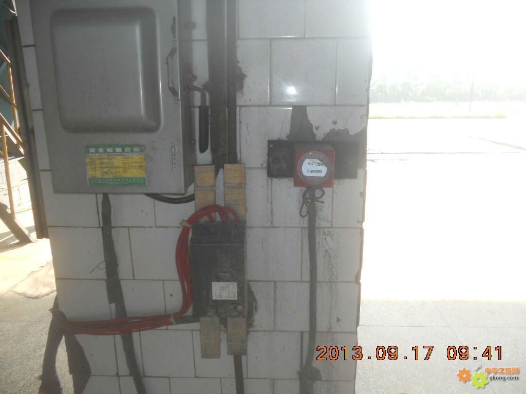

这是在我们生产场所墙壁上看到的一个盒子,上面贴有安全检验标识,不知是啥东东,很好奇,又不敢擅自打开。可以从外形判断它是什么吗?有哪位高人知道的,来说说哈。

铁壳开关,一般还用行车的电源上。

是说那个大的铁盒子吗,则是铁壳开关,以前可常见。

刀闸开关吧,放铁盒里的那种。开开看吧。不咬人。

铁壳开关,分闸后可打开。

铁壳开关最好别打开,那个东西很怕怕的。
现在也过时了,没有看到有卖的。

老师,为何很怕怕!~??

是起重机还是行车的控制箱,都要通过安全检测,要办证才可以使用的,属特种设备

铁壳开关。
