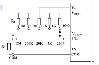

(5)数字万用表的电阻测量电路工作原理
数字万用表最早是采取恒流法,再配合运算放大器来实现Ω/ V转换。而现在大多采用比例法来测量电阻,这样可降低基准电压的要求。其工作原理如图5所示。图中被测电阻
查看大图
       图5  数字万用表的电阻测量电路
RX与基准电阻R0串联后接在V+与COM之间。V+与VREF+,VREF与IN+,与IN-与COM两两相通。利用A/D转换器的基准电压源V+,向RX和 R0提供测试电流I。R0上的压降VR0兼作基准电压,RX上的压降VRX作为输入电压VIN,有关系式:
查看大图
当RX=R0时显示值为1000,RX=2R0时显示满量程。利用选择开关改变基准电阻R0的数值,就构成了多量程的电阻测量电路。
