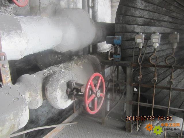

    这是除氧器系统控制装置,包括电动调整门,压力控制器。
    压力除氧器的主要作用是除去锅炉给水中的溶解气体(主要是氧气)保证给水的品质,以防止锅炉,汽轮机及回热系统的设备及管道的腐蚀,延长使用寿命,确保锅炉安全经济运行,同时,它不仅是回热系统的一个混合式加热器,它还能把高压加热器的疏水,化学补充水及全厂各处水质合格的疏水,锅炉排污,排汽等汇集起来,通入除氧器加以利用,以减少汽水损失。
   开启电动调整门可以进行除氧器加热。压力控制器用来监视除氧器四段抽汽压力、门杆漏汽压力等运行参数值。

只看到压变,为什么引压管不保温?不怕冻么?

   汽轮机、锅炉系统蒸汽管道温度很高,高的达四百多度,低的也有两百多度。高温管道如果不保温,煤粉一旦泄漏遇到高温,马上就会燃烧,会引发电厂失火。此外,火电厂运行人员要定期对设备进行巡视,检修人员要对设备缺陷进行处理,管道不保温,容易烫伤运行和检修人员,所以蒸汽管道涂抹保温材料可以确保表面温度不超过50℃,这里的所谓保温实际上是将管道表面温度降低。至于仪表,它承受的是机房的温度,不存在冻着的问题。
