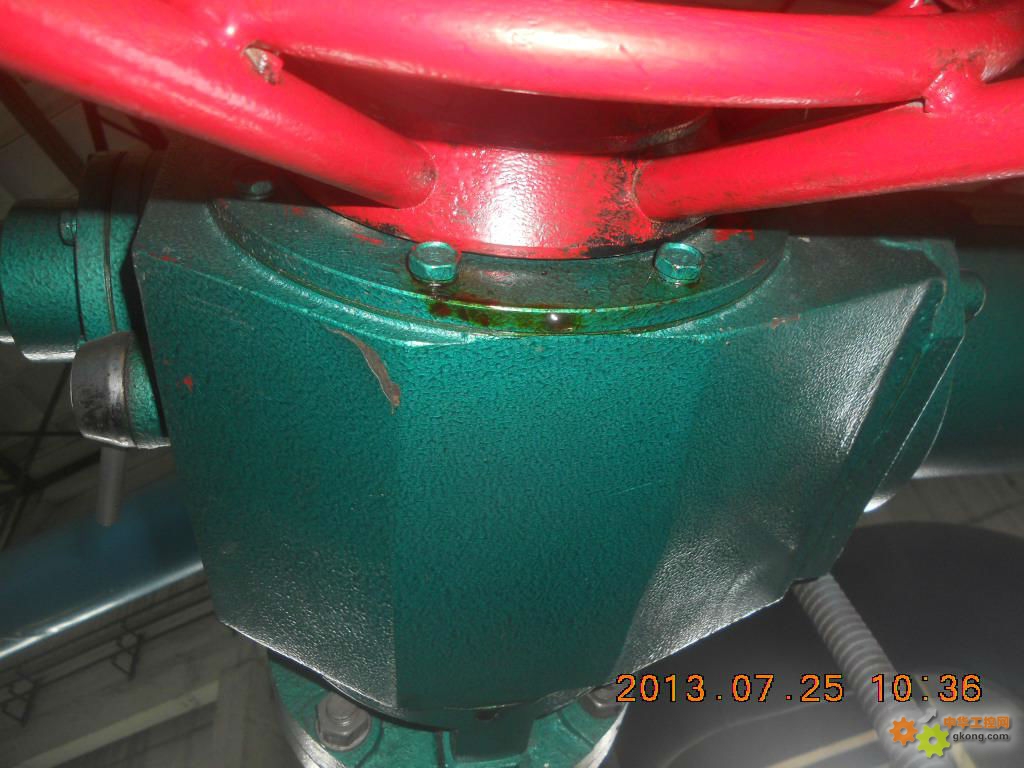

     这是射水抽气器抽空气电动门。
     射水抽气器的压力水由射水泵供给,经喷嘴形成高速射流射出,从而将凝汽器射水泵中的汽气混合物抽出。
     投入射水抽气器关键防止射水池大量溢流;运行中防止射水池水温过高。
     应检查关闭射水池底部排污门,射水池补水至正常水位偏低,防止射水泵启动后大量空气引起射水池水位波动造成大量溢流;抽空气电动门等应在泵启动后缓慢开启。

只是局部手轮部分,有个全貌更好了

那里都没焊接好。表情
