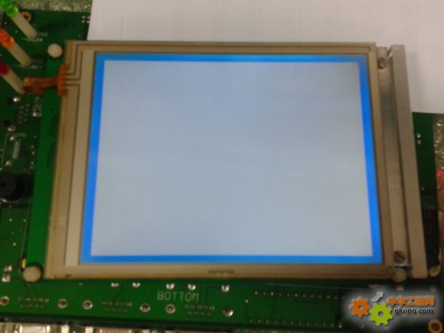

受到售后的小屏,显示白屏
换屏就好了,不过还是想把这块屏给修好。就去网上找资料,都是说信号没有或者负压没有了

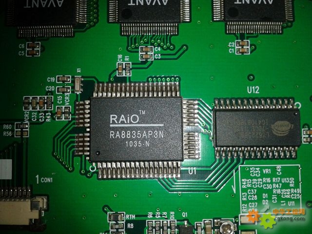

不知负压在哪里只能一个一个芯片对比,反正这里有好的屏
主控制器RA8835A

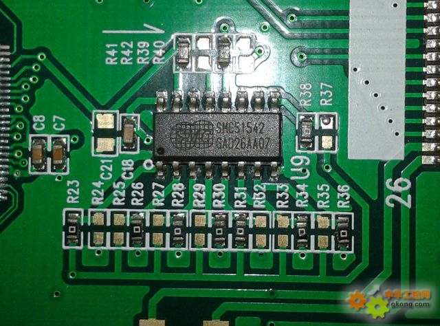

不知干什么用的smc51542
对比几个点的波形和电压,没有问题。

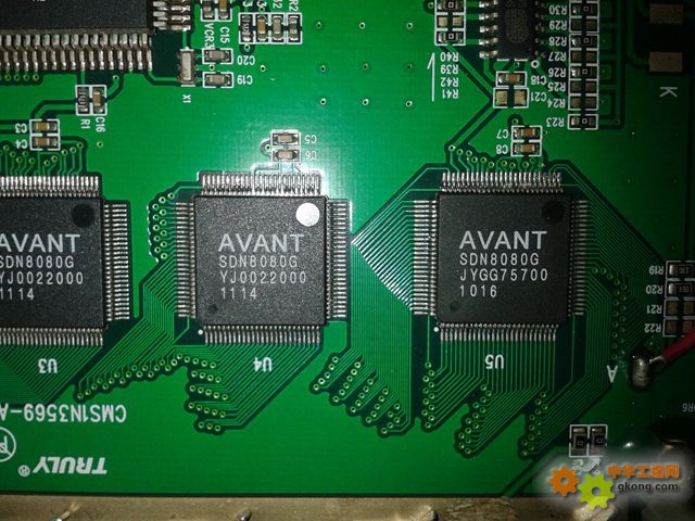

液晶驱动芯片
测量此芯片的VEE,发现不同,好的是-17V左右,坏的有-22v。可见确实是负压什么有问题

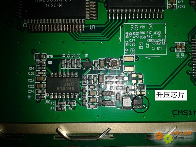

找到下方的14脚芯片只印有064 JRC字样,JRC我知道是日本的芯片公司。064是什么不清楚,网上搜了搜原来是NJM064运放
比较各点电压,还是负压偏高,量从主板过来的线没有这个负压,应该是由LCD上自己产生的,最后看到角落附近的5脚小芯片,原来他就是产生负压的AIC1653g
资料一查,3脚基准电压一比较,正常1.23,坏的1.0,更换此芯片负压正常了。

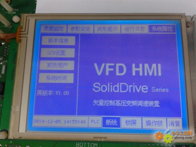

屏幕显示了
调节负压电路边上的电位器,原来这个负压有点类似亮度调整,负压越大,亮度越亮。
