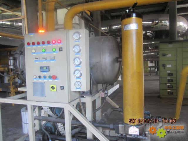

   这是汽轮机油净化装置,能破除介质中的全部油水乳化结构,去除介质中的游离水,滤除介质中的固体颗粒,控制油液清洁度。
  应经常检查油泵工作是否正常,当“油泵跳闸”报警时,表明油泵或电机等发生故障,应停止装置运行,并通知检修处理。
 经常监视反冲洗滤网是否正常工作,当油泵出口压力与自动反冲洗滤网出口压力之差大于0.04MPa时,表明该滤网有堵塞,应通知检修处理。
 经常检查监视高精度滤油器的工作情况,当控制柜上“滤网堵塞”报警时,应切换至另一组滤网,并重新投入装置运行,然后通知检修清洗。

现场操作箱,防震压力表的布局 看着不错。

这个净化装置很有必要。
