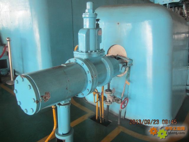

这是汽轮机高压自动关闭器,其作用是当开机和试验时开启高压主汽阀,同时也是一大保护装置,即危急遮断器动作后的执行部分。当打闸停机和某保护装置动作时,高压迅速地将主汽阀自动关闭。
高压自动关闭器关闭后,通过行程开关将信号送集中控制室,同时,使抽汽管道上的逆止门关闭。

这是主气门,后面的是高调门?

是的。从锅炉来的蒸汽通过两根主汽管,经由两个高压主汽门,四个高压调门及四根高压导汽管进入高压缸喷嘴室。

楼主你们ETS用的哪家的啊

本特利内华达公司

没见过,靠液压来执行的吗?
