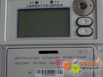

   通常我们看到电度表表盘的技术规格,标注的精度等级都是0.2级,0.5级,1级等等,很少看到有数字后面带“S”的精度。这块电子式电表有功部分精度为0.5S级,不知这个“S”表示什么?

右上角是红外通讯啊哈哈。貌似是DSSD633。
带S的说明负载的要求更宽泛,具体多少忘了。

866的表。

是866的表。

S表示电能表在设计、检定、使用中的负载电流范围更宽,即要求负载电流为1%In~Imax时,电能表都能符合其准确度等级规定;而不S则表示负载电流要求为5%In~Imax。
楼主搜索一下不就有了,浙江的表,你把标志涂了。

在宽范围电流的情况下计量精度符合等级要求。

看着像偶楼下住民楼的配电箱内的电表。
14-11-25 08:33
电箱总表吗?
14-11-25 08:45
居民中似乎还没有普及这种“S”级表,至少我们这没用。在电厂、变电站一些重要部位,到处都是这种“S”级的表。
