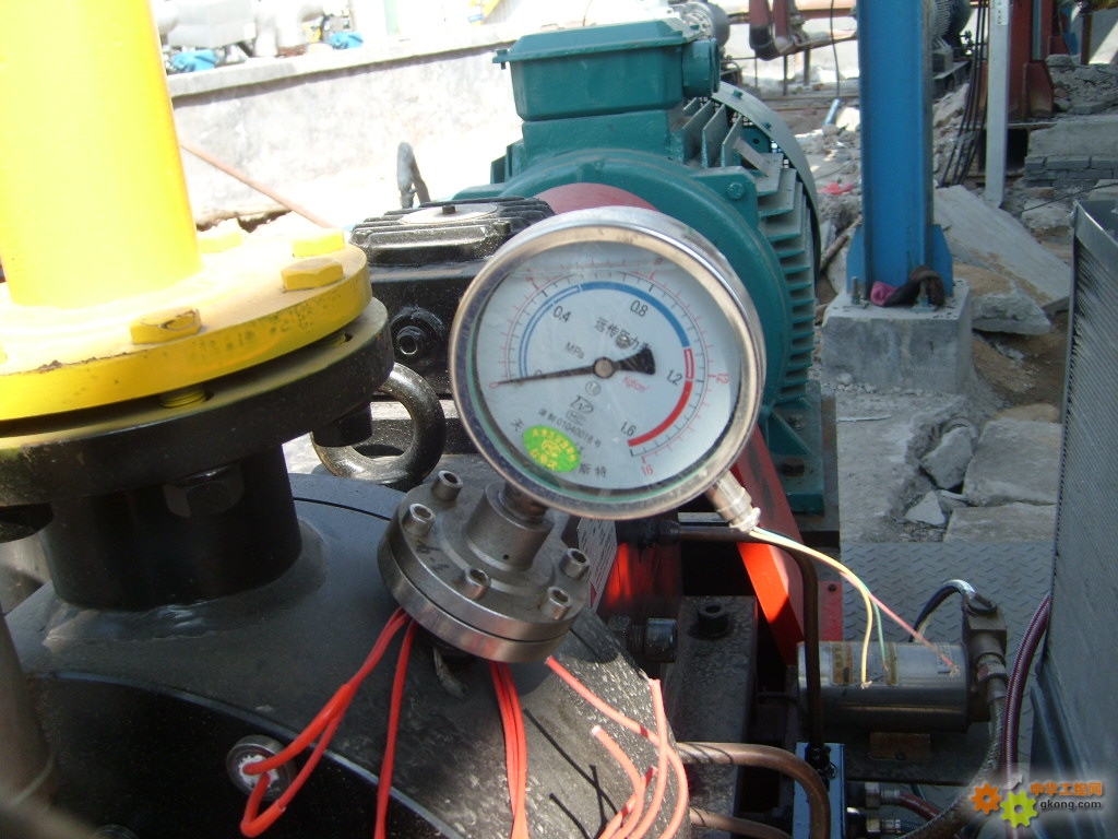

压力表带有高低限报警功能就是电接点压力表。

你这种还是抗震型的,只不过没有看到高低压调接部分,难道是固定的?

logo1979
到了1.2就报警?

楼主你这个是电阻式远传压力表吧。
有震动的环境用带阻尼的才稳定。

图片上的压力表不是电接点压力表,

貌似在泵头上

不管图发的对否,但这压力表的安装不太正规,一是没有根部阀门,不便于维修时拆卸,想检查下仪表的零位都做不了;二是没用活接头,不便于调整仪表的方向。

在这个表盘面,压力的报警上下限是多少?

表上写的很清楚,远传压力表,是3跟线的远传压力表,如果是电接点压力表,前面会有3个指针的。

我们厂也用电接点压力表,好像稳定性不好
